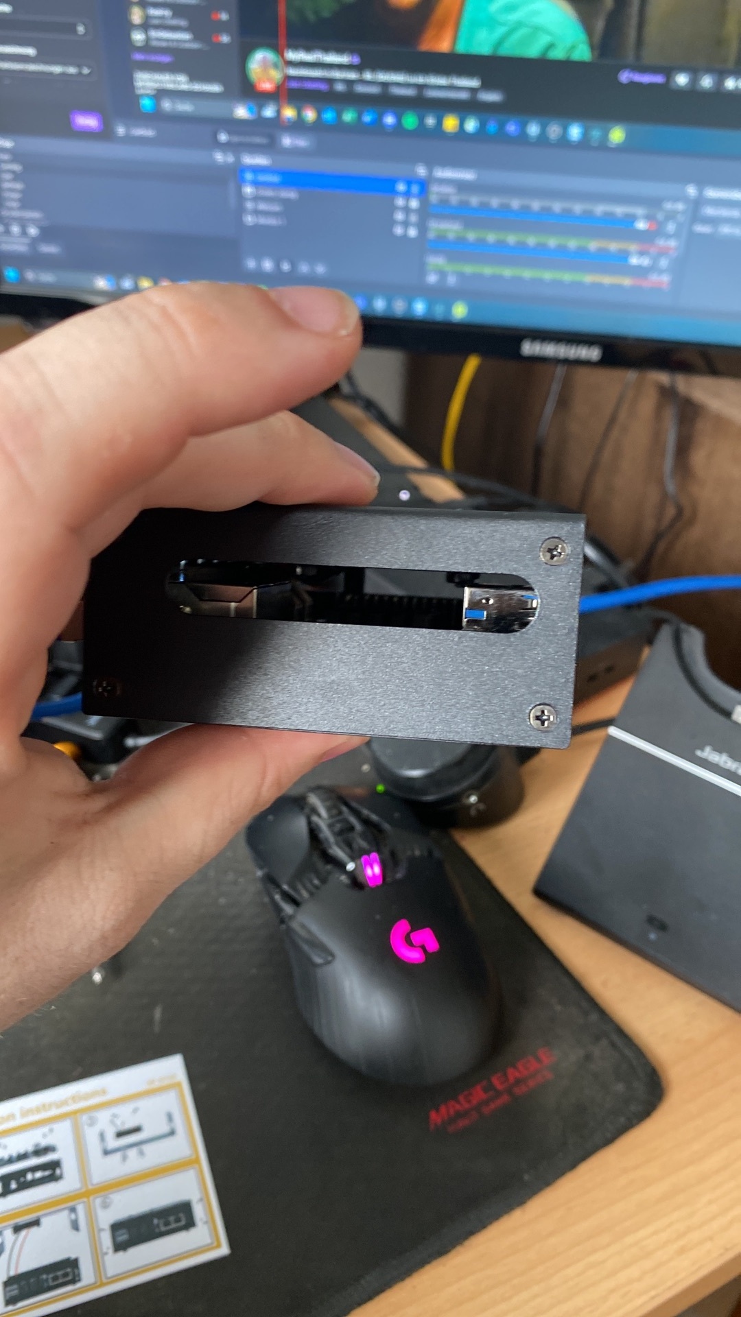

Für Sparfüchse einfach aus den Niederlanden bestellen - kostet 5 Euro versand.
Hast du da bestellt
Es gibt 53 Antworten in diesem Thema, welches 17.309 mal aufgerufen wurde. Der letzte Beitrag (
Hast du da bestellt
Ja, da haben neben mir auch schon 3 andere bestellt.
Dazu dann am besten https://www.amazon.de/gp/product/B0C8HB7N4J

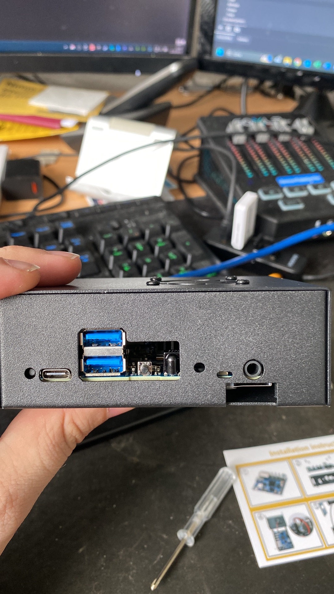

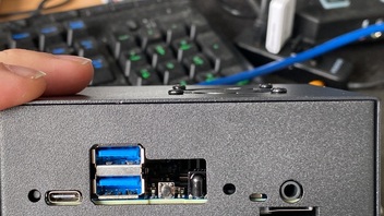

Da bei den Niederlanden nur die Platine ist ohne Gehäuse.

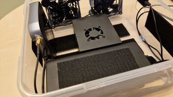

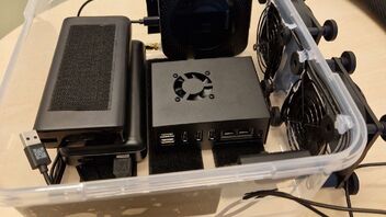

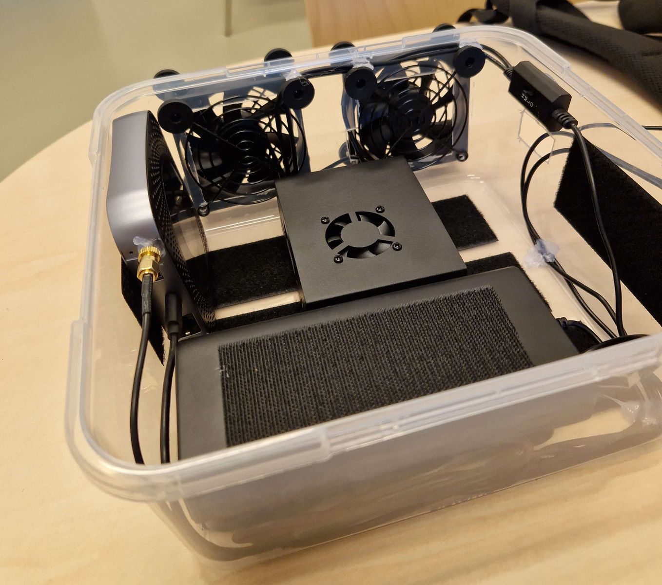

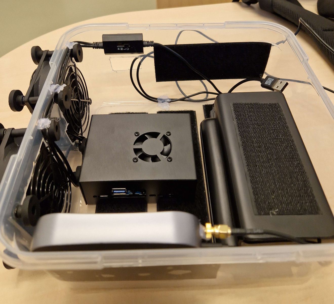

ne grosse tupperware dose kaufen.. ein paar router dazu und los gehts.. muss nix kompliziertes sein
ok ich will das aber alles Befestigen so das nix lose drin ist. so wenn ich was ändern will das ich die befestigung einfach nur lose mache. selber
pirato_ kannst du da eventuell was zu beitragen? Ich dächte du hasst da so eine matte mit spanngummies in deiner box, oder täusch ich mich?!
dazu bei temu einfach klettbänder bestellen da kannst du alles damit festmachen.. heissleim dazu und es kann los gehen.. aus eigener erfahrung kann ich berichten das du froh sein wirst das nicht alles ganz fest ist..

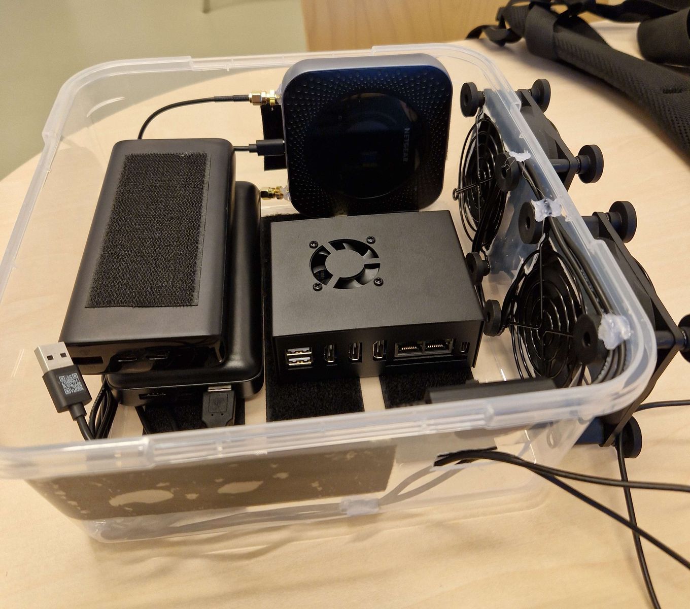

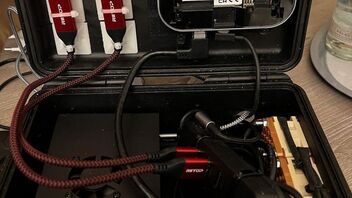

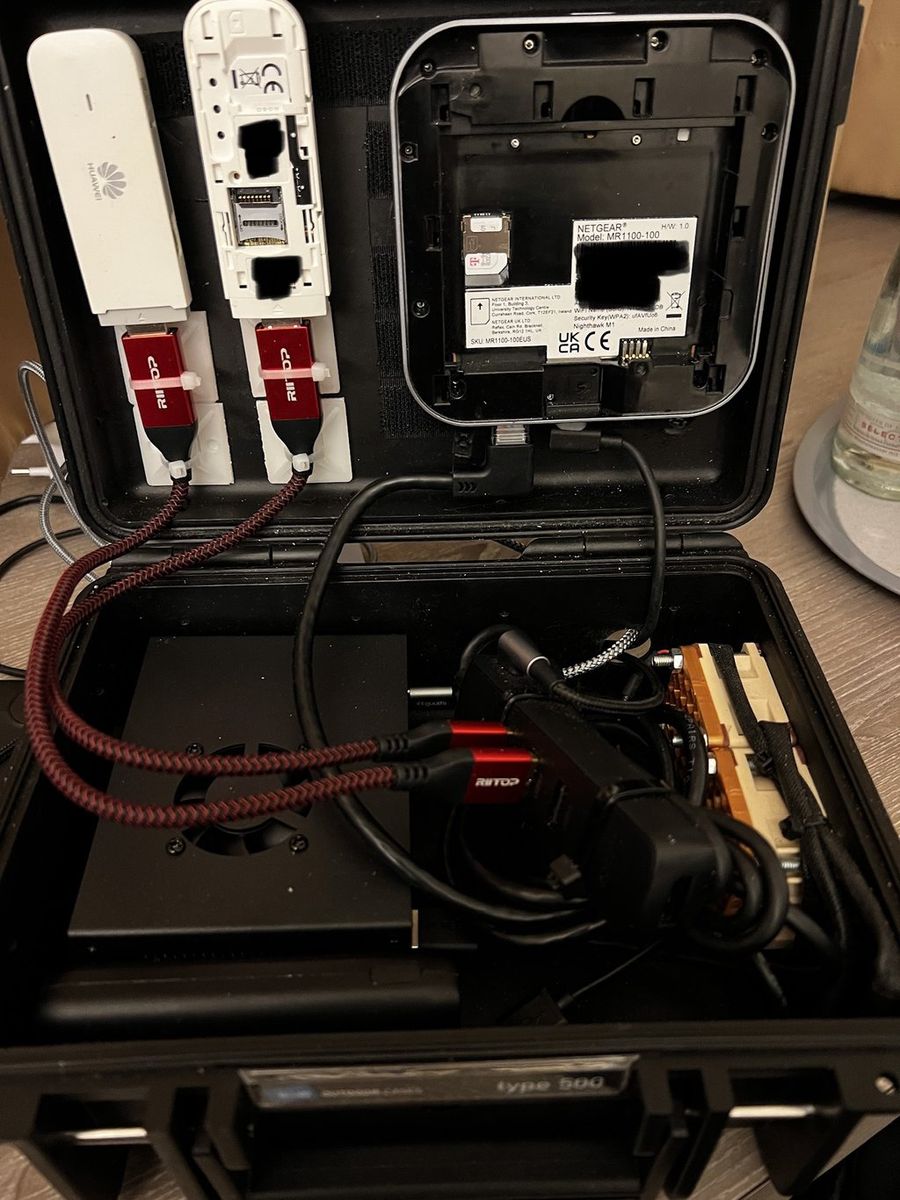

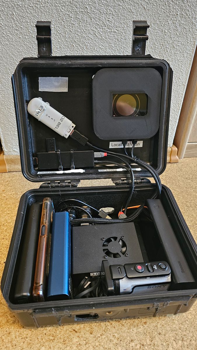

Da kann ich dir mal meinen kleinen "Streamkoffer" zeigen.
Habe diesen "Kamerakoffer" genommen und etwas abgeändert.
Dort habe ich für unterwegs dann 3x Powerbank, Orange Pi, LTE Sticks, Nighthawk M1, Sony X3000, Streamhandy und ein paar Kabel drin.
Somit ist er dann aber schon recht voll aber alles ist an einem Ort und man kann den gut auch in einen z.b. Rucksack rein stecken.

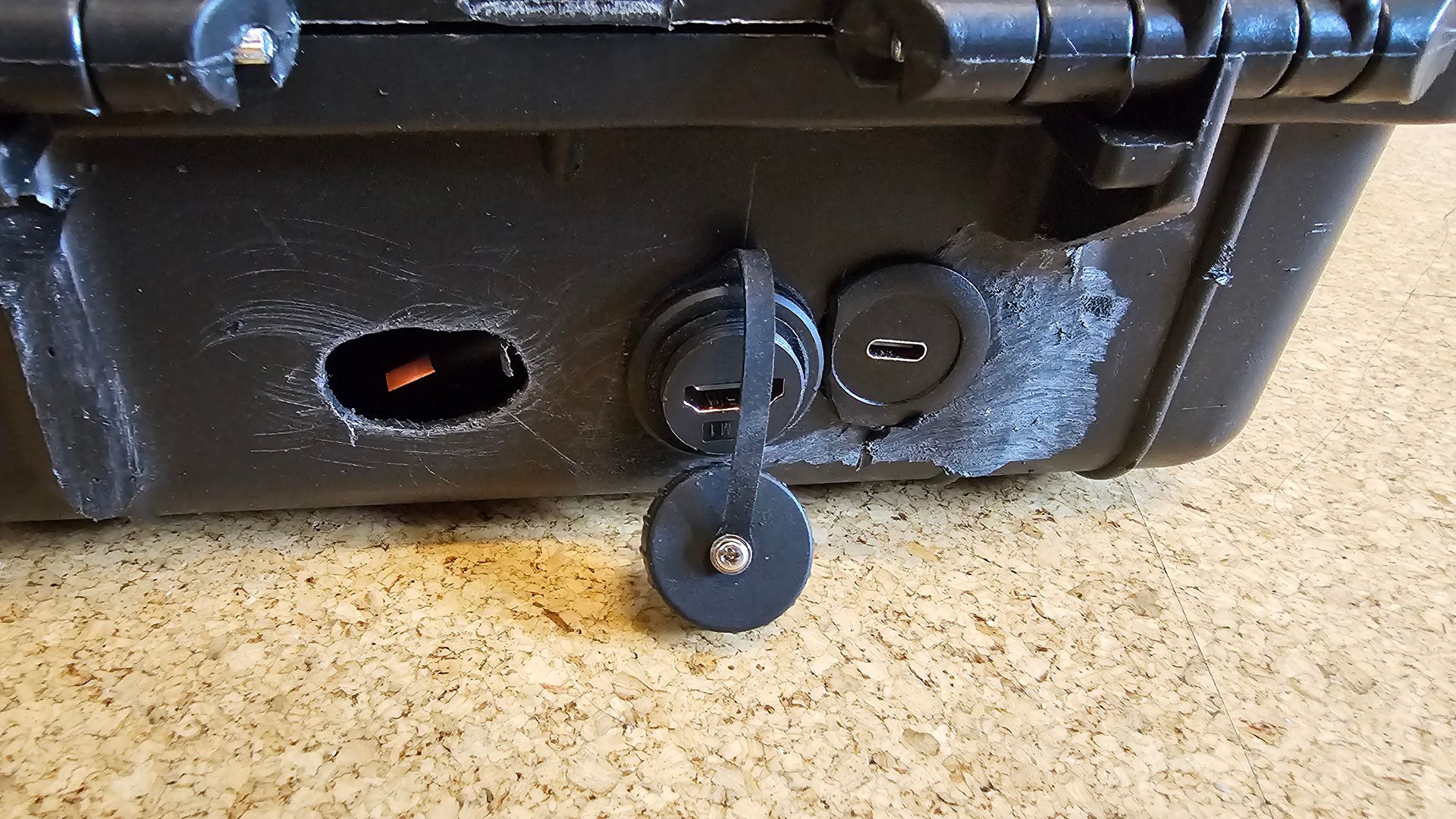

Habe auf der Rückseite einen HDMI und einen USB Anschluß gemacht, damit ich dort dann z.b. die X3000 oder die DJI Osmo Action 3 (mit USB-C) anschließen kann.
Das unschöne Loch daneben habe ich als Kabeldurchführung gemacht als ich noch die Jetson in der Box hatte. Werde mir noch eine USB C Durchführung einbauen, damit man die Box auch einfacher von außen mit Strom versorgen kann. (z.B. im Auto)

guck da mal auf https://myirlsetup.com rein, unter der Rubrik Orange pi 5 Plus habe ich da ein Bericht geschrieben und ein Bild ist da auch von meiner OP hab viel mit Klettband die Befestigungen und halten bis heute
mit was hast du das so fest gemacht. will mein Koffer denn auch so inder Art machen.
und wie lege ich Kabel am Besten raus was an der Cam dran ist. so das nix eingeklemmt wird.
Denniiss bei Amazon gibts rollenweise Klettband ... funktioniert sehr gut -
