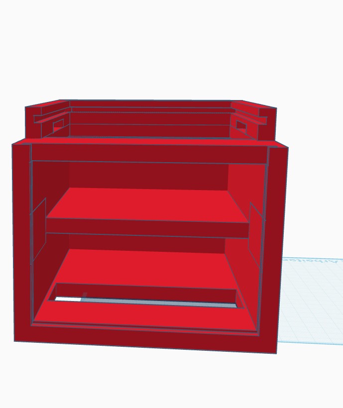

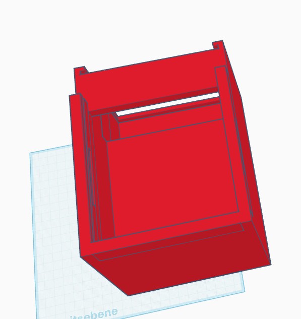

ok ich will das aber alles Befestigen so das nix lose drin ist. so wenn ich was ändern will das ich die befestigung einfach nur lose mache. selber
dazu bei temu einfach klettbänder bestellen da kannst du alles damit festmachen.. heissleim dazu und es kann los gehen.. aus eigener erfahrung kann ich berichten das du froh sein wirst das nicht alles ganz fest ist..
ne grosse tupperware dose kaufen.. ein paar router dazu und los gehts.. muss nix kompliziertes sein
