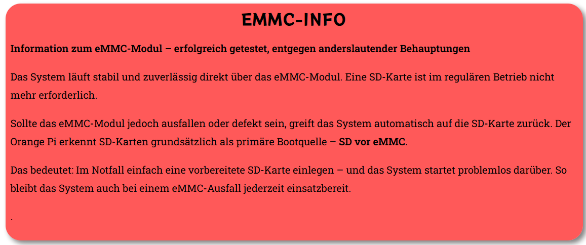

wozu das ganze?
es gibt keinen Grund für dieses OS eine NVME oder eMMC zu benutzen!
um es mal krass auszudrücken, wenn du den Strom wegnimmst, ohne das Gerät runterzufahren, geht im schlimmsten Fall sowohl die NVME als auch die eMMC kaputt.
und nu?
Jetzt kannst du die Kiste zerlegen und der geplante Stream verschiebt sich bis du alles wieder schön installiert hast....cool wenn mal gerade am Strand auf Malle Streamen will und kein Werkzeug bei der Hand hat
2 Micro SD-Karten kosten zu 10€....mit der ersten Karte richtest du das System ein mit allen Passwörtern für W-Lan und so weiter, ist das fertig machst du einfach eine Sicherung auf die zweite Micro SD Karte ....
So kannst du in wenigen Sekunden weiter machen
Thema Geschwindigkeit und Haltbarkeit bei einer guten Micro SD Karte ...... naja ich habe eine Karte, die seit 2 Jahren läuft ohne Probleme und schneller ist der andere Kram auch nicht...
Die wichtigen Sachen sind eh im RAM und da wird so gut wie nichts geschrieben auf dem Teil....
Widerspruch,
meine eMMC läuft ununterbrochen supergut und es gibt gar keine Probleme und sollte Widererwarten die eMMC kaputtgehen, SD-Karte rein und System läuft wieder, habe immer eine Kopie für den Notfall mit. Denn der SD-Kartenslot ist IMMER First-Boot egal was dahinterhängt.
MRedZac
Versuch irgendwie ne eMMC zu organisieren, mit der NVMe kann man meines wissens nur z.B. Streams aufzeichnen oder andere Sachen machen, Booten ist mir jetzt so nicht bekannt.
Aber schau mal im DC von IRLbox rein die sind da auch irgendwie an der NVMe dran, dort gibt es zwischenzeitlich auf mein Hinweis auch ne de-Section dabei.
Vielleicht haben die Jungs da was. -
