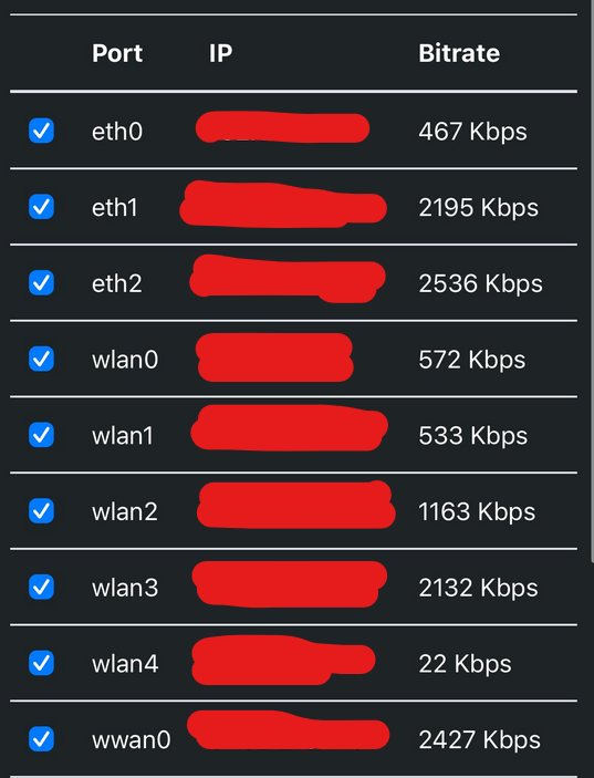

  • In der Zwischenzeit habe ich mein eigenes Setup deutlich optimiert, da ich festgestellt hab, dass es zwar schön ist, all das Equipment zu haben und das auch wunderbar zusammen zu schustern, aber sich schon nach weniger als einer Stunde herausstellt, dass es einfach viiiiieeeelllll zu schwer ist, das beständig mit sich herum zu tragen. Ich hab also tatsächlich ziemlich abgespeckt und mich aufs Wesentliche konzentriert:
    Mittlerweile nutze ich für ein leichtes Mobilsetup folgende Komponenten:
    3x ZTE MU5002 Mobiler 5G WLAN Router
    1x acer USB 3.0 HUB mit USB-C-Ladeanschluss, Ultra Slim Multiport Hub 4 Port
    2x aceyoon USB C Kabel Kurz 20cm, 3A USB C Kabel Winkel 90 Grad
    2x aceyoon USB C Kabel Kurz 30cm, 3A USB C Kabel 90 Grad Winkel
    1x FAUVISM Lightning-Verlängerungskabel Stecker auf Buchse, Splitter-Lightning-Kabel für iPhone, iPad
    1x Lightning auf USB Adapter für iPhone(2 in 1)und Laden Buchse OTG 3.0 Kabel
    1x RAVIAD iPhone Ladekabel Kurz, 30CM Lightning Kabel MFi Zertifiziert
    1x iPhone 13 ProMax mit Moblin als Streaming App drauf
    1x DJI Osmo Action 5 Pro
    1x Powerbank Vynsic VSPB401 mit 30.000 mAh (alternativ, aber vom Gewicht her deutlich schwerer: Xoro MPB3000 mit 30.000 mAh)
    1x Umhängetasche MIL-TEC Unisex Sling Tasche, Schwarz
    Die 3 Modems hab ich mir dabei in ein Gehäuse rein gedruckt, das bequem ins Hauptfach der Umhängetasche hineinpasst und dabei gleichzeitig den USB Hub auf der Rückseite mit unterbringt. Das sieht dann so aus:
    Die 3 Modems sind mit dem Acer USB Hub auf der Rückseite mit den Kabeln verbunden. Der Ausgang des USB Hubs geht dann auf die USB-A Buchse des Lightning-USB-Adapters.
    Der USB-C Eingang für die Stromversorgung des USB Hubs geht auf einen Ausgang der Power Bank. So werden alle 3 Modems mit Strom versorgt (neben ihrem internen Akku...).
    Der Stromeingang des Lightning-USB-Adapters wird mit dem USB-A auf Lightning Kabel ebenfalls auf die Powerbank angesteckt. Mit dem Lightning-Verlängerungskabel stelle ich nun die Verbindung vom Lightning USB-Adapter zum iPhone her. Dies ermöglicht mir, den Lightning-USB-Adapter in der Umhängetasche bei den Modems zu haben und nur 1 Kabel bis zum iPhone zu führen. Über dieses eine Kabel lädt dann das iPhone auf UND schleift mir die 3 Modems ins System ein, die in der Moblin App als en7, en8 und en13 erkannt wurden.
    Den in der Moblin App auf dem iPhone enthaltenen RTMP Server aktiviere ich nun und binde die Osmo Action 5 Pro drahtlos über die RTMP LiveStreaming Funktion an den Moblin RTMP Server fest. Wie das genau funktioniert, das wird in diesem Video hier sehr gut beschrieben:

    Den Ausgangsstream von Moblin richte ich an meinen (in diesem Fall zu Hause) gehosteten SRTLA Server, der das Signal dann weiter gibt an OBS oder vMix, um es dann ins Internet auf die verschiedenen Plattformen zu streamen...
    In dem Moment, wo Moblin "live" geht, werden die extern angeschlossenen Modems mit eingebunden, so dass in diesem Setup insgesamt 4 Simkarten und eine Wifi Verbindung genutzt werden können.
    Auf dem USB-Hub ist noch 1 Slot frei. Möchte man nun ein extra Telefon haben, nur um den Chat zu machen, so lässt sich das darüber ebenfalls auch noch mit Strom versorgen und so gleichzeitig, wenn man den Hotspot über USB frei gibt, dieses Telefon auch noch als weiteres Modem nutzen, so dass diese Verbindung ebenfalls noch bei Moblin als fünfte Simkarte mit eingebunden werden kann. Hierzu brauchte es über die Liste oben hinaus nur noch ein weiteres USB-A nach USB-C Kabel mit ca. 1-2m Länge.
