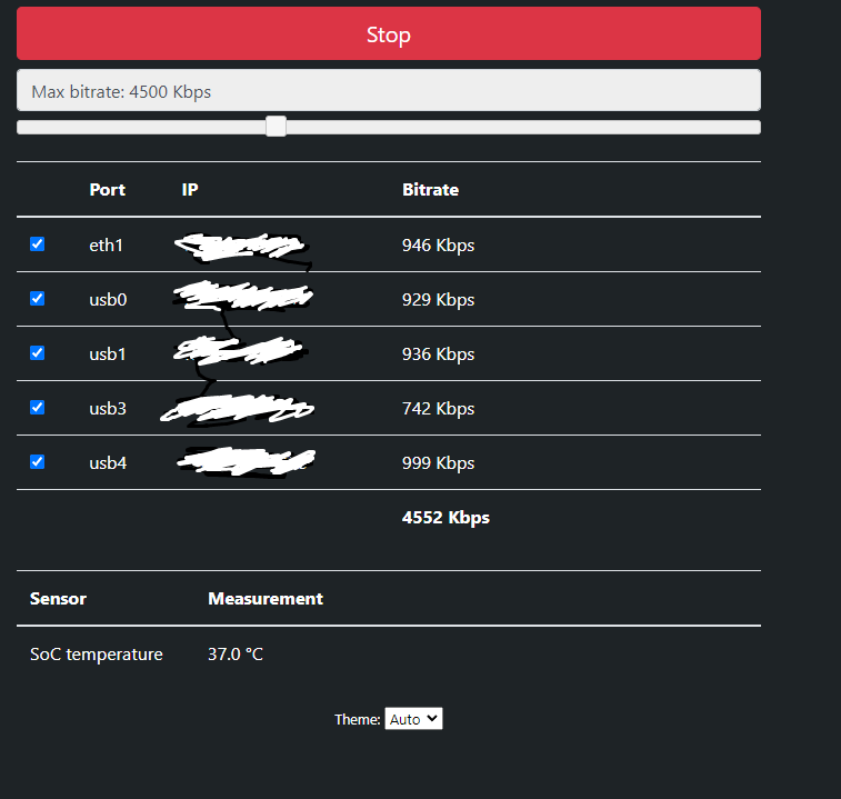

Genau es laufen 5 Verbindungen gleichzeitig.. von der belabox (jetson nano) schicke ich das signal nach hause auf den laptop..
3 Router (günstige mit Batterie) und 2 Handys.
Alles via Handynetze.. Davon 3 verschiedene Anbieter

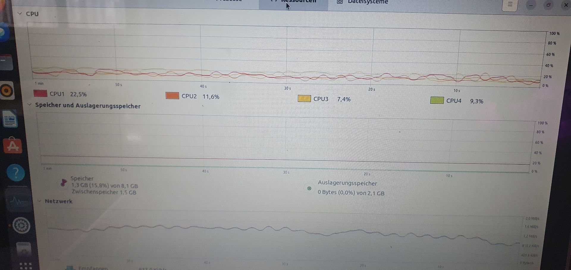

Im Moment laufen gerade 5 verbindungen .. der Laptop hat den Bildschirm aus.. und hängt am Dauer Strom , da die Batterie eh schon kaputt ist.
Ich habe kurzerhand eine alte SD karte genommen und neu geflasht. Never change a running systemDer srtla Server startet mit dem Laptop ganz normal mit. Habe nichts geändert
Sieht bis jetzt nicht schlecht aus. Ich lass das mal 5-6 Stunden mit einem Batterie Pack laufen als würde ich draussen sein.

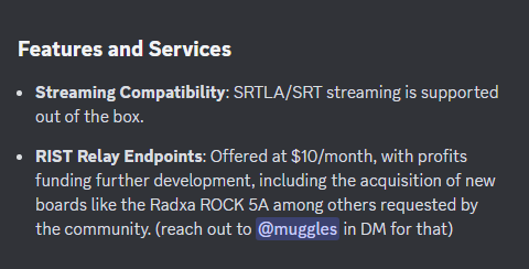

Alleine die funktionen die dabei sind.. Bild in Bild oder sogar api Zugang... das hat alles die "normale" belabox nicht

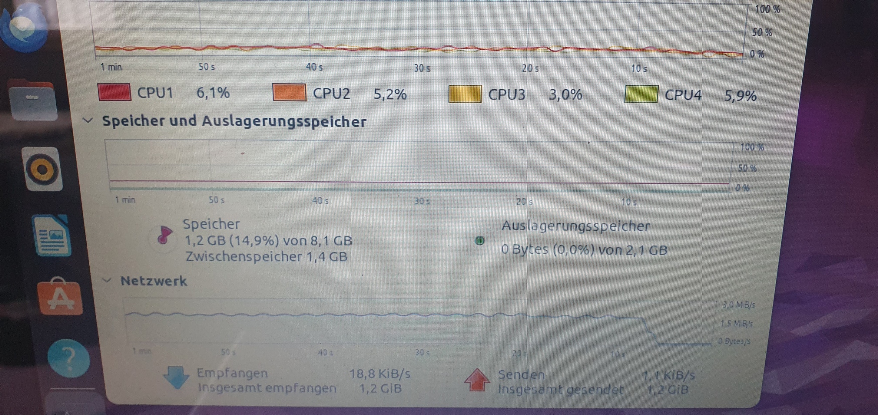

Ich habe mich mal drangemacht und meinen alten Aspire V5 zum SRTLA Server umgebaut
Habe das Windows komplett runtergelöscht und Ubuntu 22.04 installiert: 30 minSRTLA installiert : 20 min
getestet 1 Stunde mit IRL pro und BondingMeine IP sind alle fix ( schon vom Provider aus, keine Zwangstrennung) und habe dort bereits einen Nginx Server auf meinem Rechner laufen.
Laptop läuft einfach nebenbei. Ist verbunden via 5ghz Wlan. Router steht ca 30cm nebendran für die beste VerbindungHier nun der erste Test mit 2 Verbindungen
Nur Ubuntu und keine sonstigen Programme -
Ich hoffe das sie noch nachziehen werden mit dem Jetson nano
