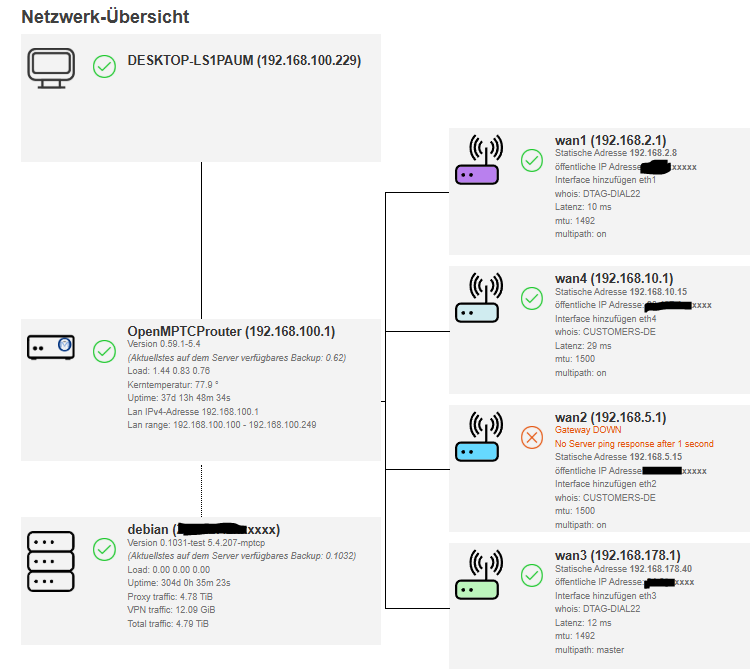

    Hallo,
    Da ich zu Hause nur zwei sehr instabile DSL-Verbindungen habe, mit bis zu zwei Dutzend Neuverbindungen pro Tag, habe ich den Weg ins Internet über zwei weitere LTE-Verbindungen gebündelt hergestellt . Auf diese Weise läuft alles, was ich mache, über den Ionos VPS und den MPTCP Router – inklusive des Streamings.
    Gerade habe ich nachgeschaut: Der Router läuft nun seit 34 Tagen und der Server seit 304 Tagen ohne Neustart oder Unterbrechung.
