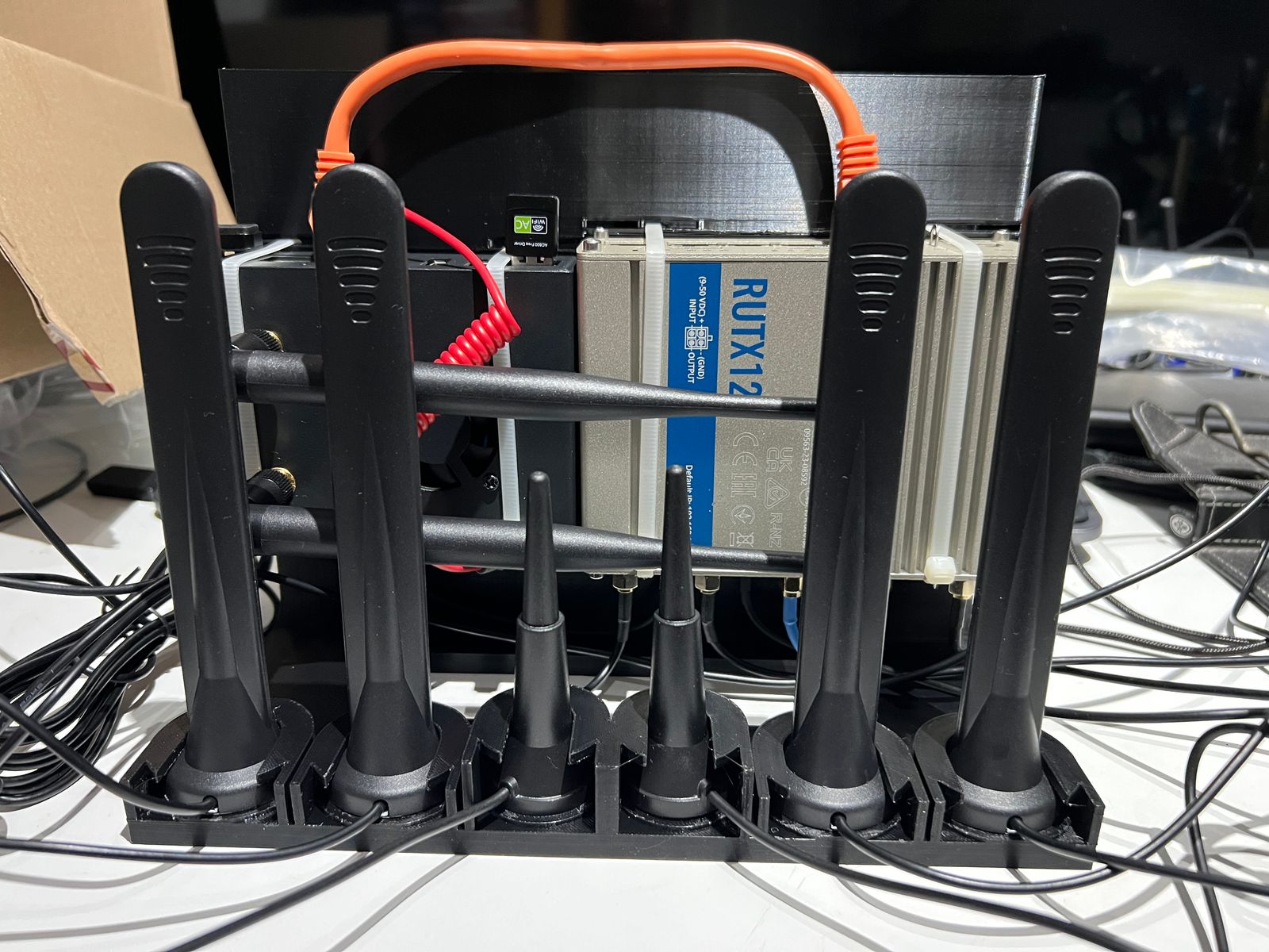

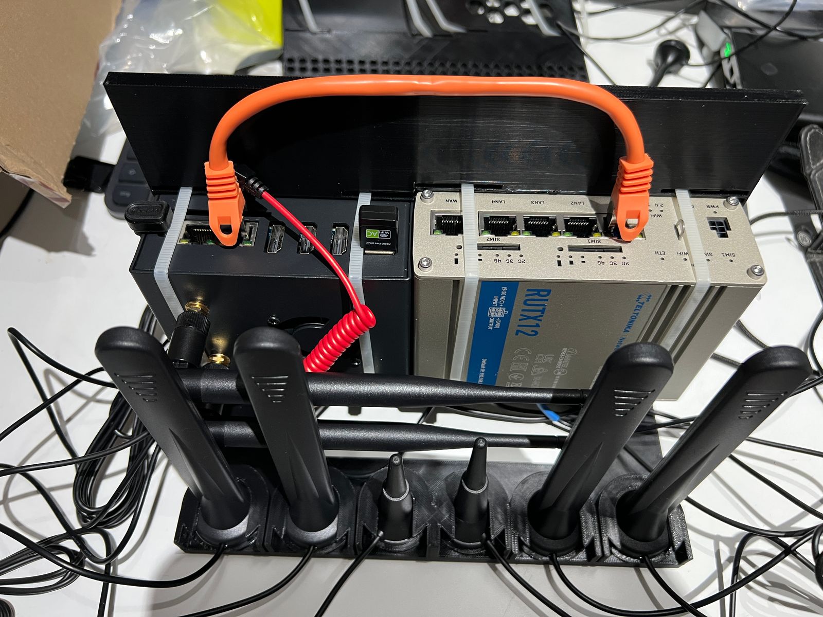

Über einen USB Hub, der selbst mit Strom versorgt wird um die USB-Ausgangsleistung des Orange PI nicht unnötig zu belasten, hab ich dann neben der Action Cam noch 2 USB-LTE-Sticks von ZTE angeschlossen, die dann über den Pi auch ein Bonding machen. Eine weitere Verbindung hole ich mir über WLan des Pi noch aus dem Handy dazu, so dass ich praktisch mit 4 Sim-Karten arbeite, aber insgesamt bis zu 6 verwenden könnte.
Kartentechnisch nutze ich 2 luxemburgische Simkarten von Orange, auf denen ich je 100 GB in ganz Europa, inkl. Schweiz, Großbritanien und den USA für nur 23 Euro im Monat zur Verfügung hab. Großer Vorteil davon: Die luxemburgischen Karten können sich europaweit, außer in Luxemburg, in alle verfügbaren Netze einwählen. So hab ich für gewöhnlich eine davon im Telekom-, die andere im Vodafonenetz. Dazu kommen noch 2 deutsche Simkarten von o2, die jeweils beide - in Deutschland - unlimited Data haben, wobei die eine davon in meinem Handy verbaut ist. Die wiederum wählen sich dann in Luxemburg (wo ich beruflich tätig bin...) in die beiden über Orange hinaus verfügbaren Netze von Post und Tango ein, so dass ich auch dort bestens versorgt bin. Immerhin rund 80 GB pro Karte gesteht mir o2 im europäischen Ausland zu, bevor die FairUse Policy greift... Obwohl ich mit dem Rucksack jetzt noch nicht auf Tour war - ich hab das alles ja erst die letzten paar Tage zusammengeflitscht - denke ich aber, dass ich so eine halbwegs brauchbare Netzabdeckung erreichen kann. Erste Außentests sind für diese Woche jedenfalls geplant...
Mit dem 3D Drucker hab ich mir dann noch einen funktionalen Geräteträger für Pi, Router, 2 Powerbanks (vorgesehen sind dafür 2 Steckfächer auf der Rückseite der Geräte, kann man leider nicht sehen, weil sie nicht montiert waren...) und die von mir verwandten Antennen (nicht unbedingt so nötig, aber die steigern die Datendurchsatzleistung um Faktor 6-8...) gedruckt, so dass man das Paket als Ganzes einfach in den bereits zuvor vorhandenen Manfrotto Rucksack stecken kann. Den USB Hub mit den beiden ZTE Sticks hab ich über 50cm USB Kabel dann in einem der Innenfächer eingelegt. Gesamtgewicht auf der Wage mit allem drum und dran, sowie montierter Action Cam am Tragegurt liegt bei 4kg, also auch nicht wirklich schwer...
