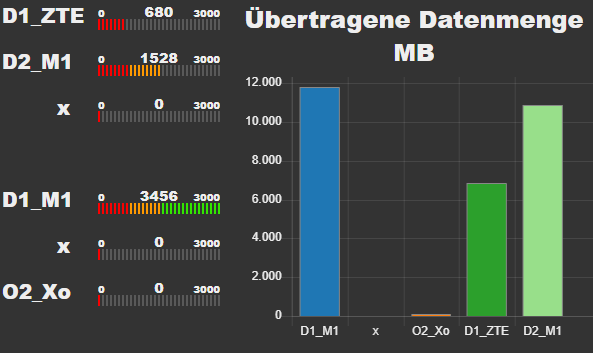

ich habe den ZTE 5002 nun seit etwa einem Monat mit einer D1-SIM-Karte im Betrieb und möchte meine Erfahrungen mit diesem Router teilen.
Positives:
- Ohne Zusatzantenne liefert er eine Leistung, die vergleichbar mit dem M1 Netgear Router ist. ( LTE )
- Er erfüllt alle seine Funktionen und lässt sich im bekannten ZTE-Webmenü einfach einrichten.
- Der LAN-Port funktioniert hervorragend im Zusammenspiel mit der Belabox.
- In ausgelasteten Funkzellen bietet das 5G-Netz den Vorteil eines zusätzlichen Leistungsschub
Negatives:
- Keine meiner Antennen konnte den Empfang des Routers merklich verbessern.
- Der Router wird im Betrieb zu warm, wodurch die Akkuladung gestoppt wird. Im schlimmsten Fall könnte der Router trotz Spannungsversorgung irgendwann leer sein.
- Der Router lässt sich nicht ohne Akku betreiben.
- Das USB-Tethering funktioniert mit der Belabox und wird als USBX (Android) erkannt. Leider verliert die Belabox regelmäßig die Verbindung, was möglicherweise mit der Temperatur (Ladestop?) zusammenhängt.
Fazit:
Der Router ist eine wertvolle Ergänzung in meinem Setup. Zwar bieten der M1-Router mit Antenne bei schwachem Empfang eine deutlich bessere Leistung, aber der ZTE schließt die 5G-Lücke dort, wo es von Vorteil ist.Test bei sehr schwachem Signal (1 bis 2 Balken):
Die M1-Router mit Antenne und der ZTE ohne Antenne lieferten tagsüber ähnliche Ergebnisse. Erst in der Nacht zeigten die M1-Router eine deutlich bessere Leistung.
