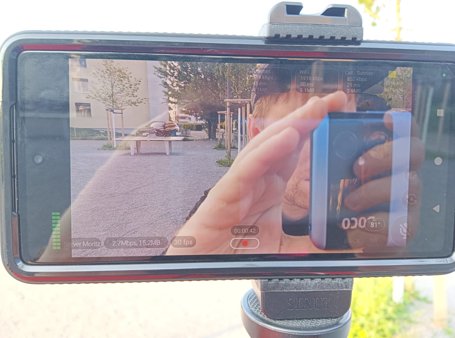

    Einstellungen in IRL Pro:
    Connection: SRTLA Link ausgewählt.
    Bei Bonding Cellular, Wifi, Ethernet/USB alle 3 enabled und auf 100% weight eingestellt.
    Video Einstellungen auch wie sonst immer.
    (Die Einstellungen sind im Prinzip gleich wie wenn man mit 2 Sim Karten bonded.)

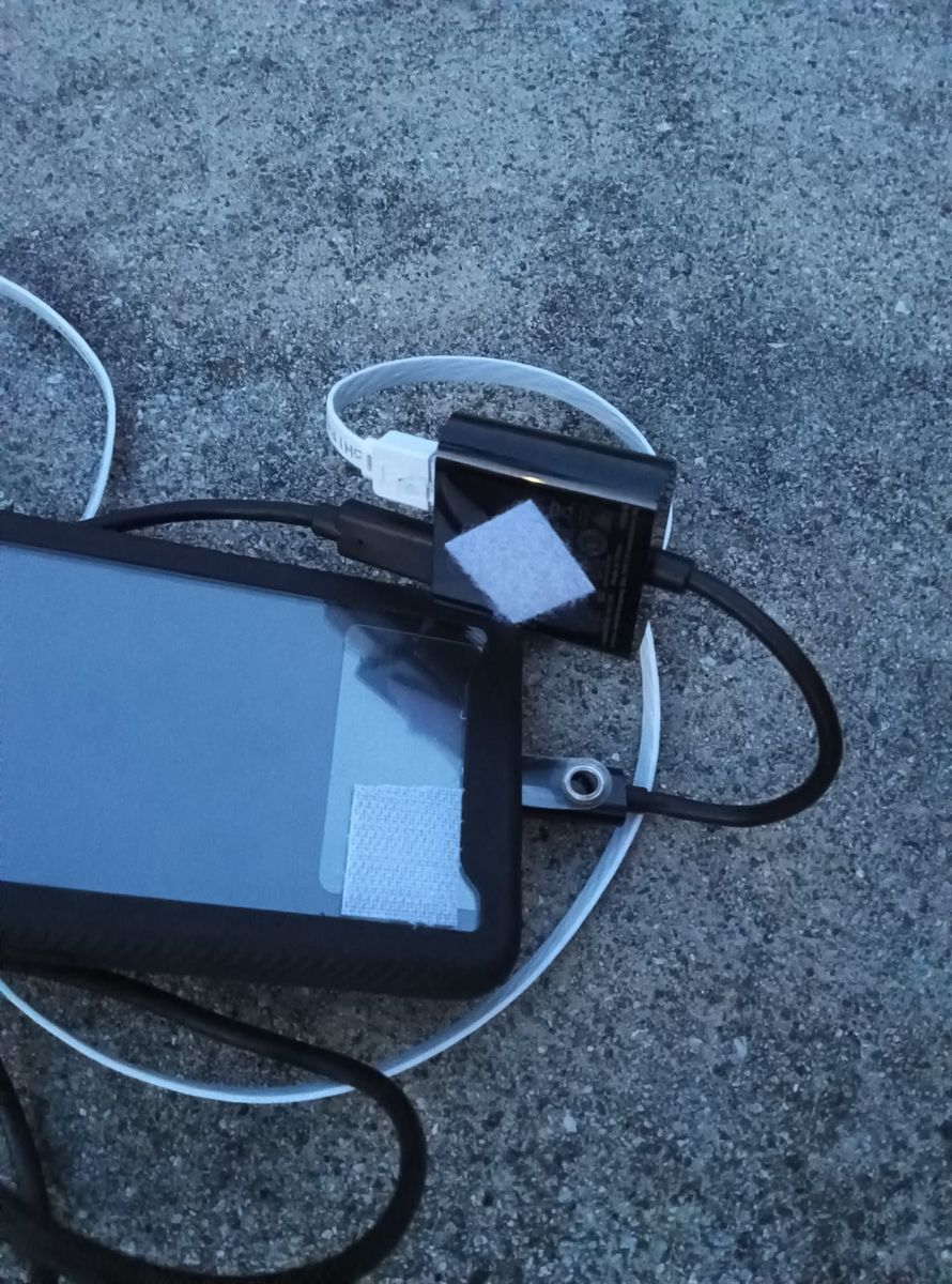

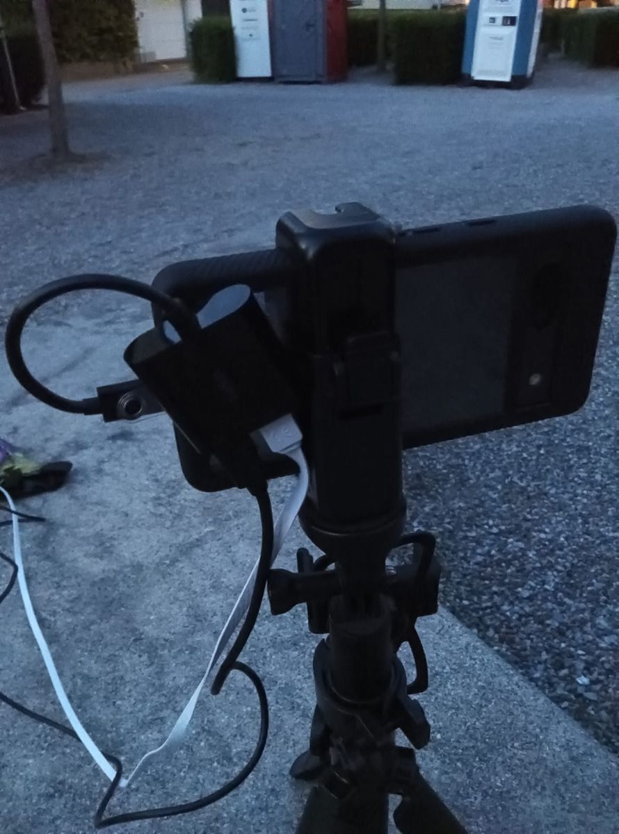

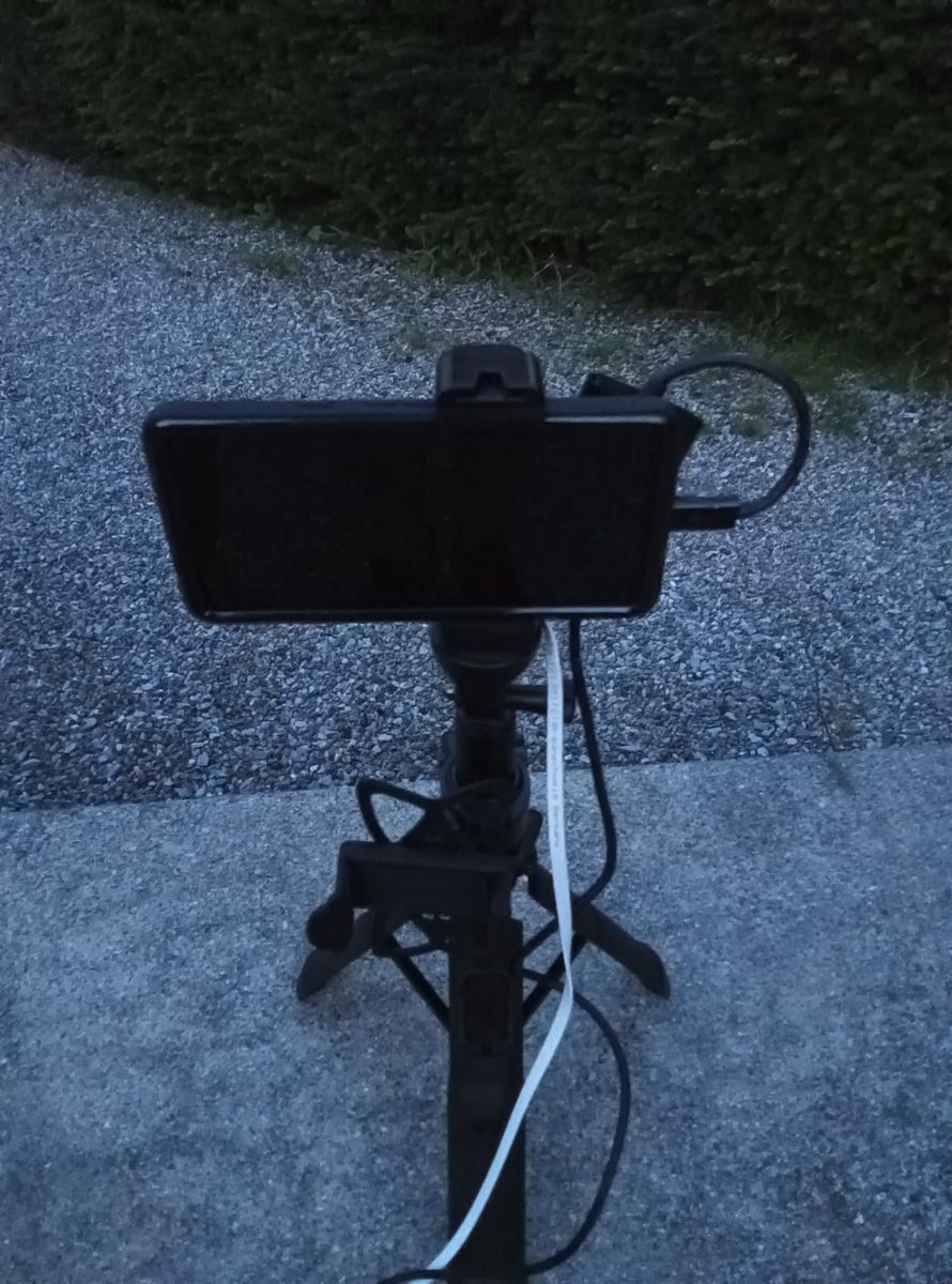

    Sim Karte 3: Hier habe ich ein paar Sachen getestet. Was bei mir gut klappt, ein Router der ein Lan Anschluss hat. Ich nutze den M1 von Netgear, den die meisten kennen. Vom Router habe ich ein sehr dünnes Lan Kabel (1m) und dann einen Adapter, der einerseits Netzwerk zu USB hat und noch einen USB-C Port zum laden. Adapter: Belkin INC001BTBK.
    Das ganze hat dann sofort funktioniert als ich es eingesteckt hatte, hat das Streamhandy die zusätzliche Netzwerkverindung erkannt. Bei Einstellungen, Netzwerk & Internet, in Andorid, sollte es die Verbindung jetzt auch anzeigen.
    Das coole an dem Adapter ist, man kann gleichzeitig das Handy noch laden. Ob Mikrofone damit auch laufen, hab ich (noch) nicht probiert.

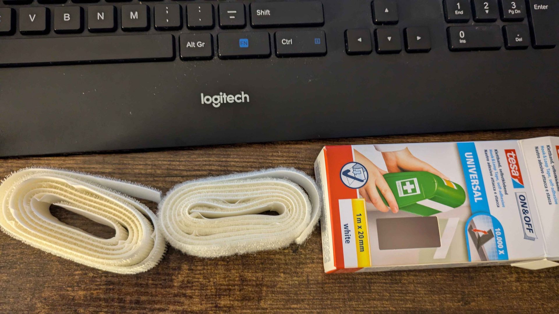

    Allerdings ist das ganze so noch nicht so sexy, weil man einen relativ grossen Adapter immer am Handy hängen hat. Darum hab ich mir Tesa klettband on & off geholt, damit der Adapter an der Handyhülle befestigt werden kann.

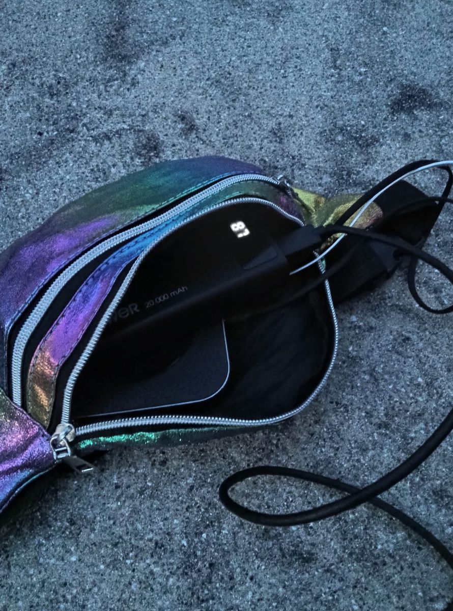

    Den Router und die Powerbank hatte ich dann in ner Bauchtasche und so war es echt angenehm mit dem Setup zu filmen.
    Ich hab ein paar Bilder, wie dass das alles aussieht:

  • Hallo hier eine Setup ohne teuren Router
    image0.jpg?ex=669bb9df&is=669a685f&hm=baadb8497be6c77d380395e0d0a2cc4fc2079eb40569aefaace5f32e861b5a5c&
    Lade OTG Adapter -> Seminer USB C OTG Adapter, Typ C 100W PD Ladegerät und USB 3.0
    2 x ZTE MF79N, entsperrtes WLAN-USB-Modem, kostengünstiger Reise-WLAN-Hotspot
    einmal über USB verbunden als ETH einmal über WLan als Hotspot 2,4 Ghz
    USB Kabel nach gusto
    image0.jpg?ex=669e32d4&is=669ce154&hm=bb6ceca020c107a5c404512dfb89f39eb4a26d4fc83e8d64729e6a44e400e759&
    Hier noch ein Bild wo alles mit einer 2m Verlängerung in eine Powerbanktaschen verschwunden ist .
    Ich denke ein sehr kompaktes preiswertes Setup für ein Bonding mit 3 Sim-karten
    1 x 90 Grad Winkel USB C Verlängerungskabel 10Gbps/100W USB 3.2
    1 x INIU Power Bank, Ultra Slim 10000mAh Powerbank da ist die Tasche mit bei
    PS ich habe immer nur eine ETH Verbindung am Android zum laufen gebracht auch wenn mehrere aktiv angezeigt wurden hmmm ich habe diverse Konstellationen durchgespielt es funktioniert immer nur eine ---- schade
    PSS den M1 Router habe ich an Android nicht über USB Tethering ans laufen gebracht ! Nur mit einem USB Lan Adapter

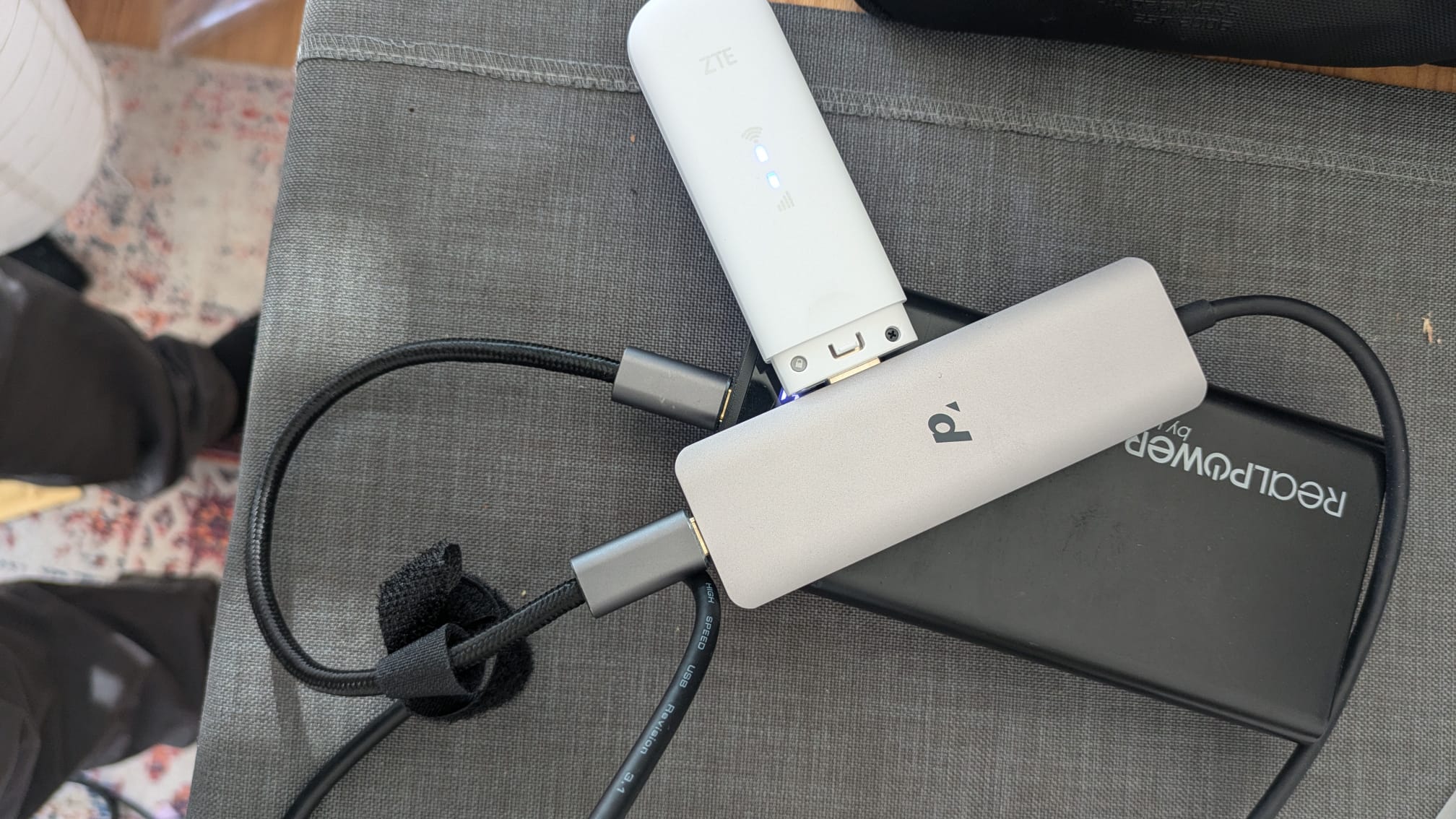

  • Hey zusammen,
    also ich hab das ganze jetzt nochmals neu gemacht. Ich glaub ich hab das vom Prinzip gleich gemacht, wie bastler. Um das ganze nochmals einfacher und günstiger zu bauen.
    USB Modem: ZTE MF79U
    USB HUB von digitec, mit power delivery
    USB 3.2 Verlängerung mit power delivery
    Powerbank kann auch Power Delivery.
    Hardware ohne Powerbank kommt auf unter 100 Euro.
    IRL Pro hat es als dritte Verbindung erkannt, geladen wurde das Handy auch.
